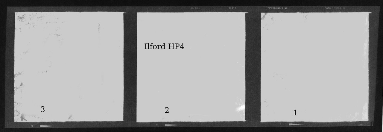

Kuva
Ilfordin HP4 Hypersensitive -filmissä numerointi menee oikealta vasemmalle päin eli länsimaalaisittain "väärinpäin".

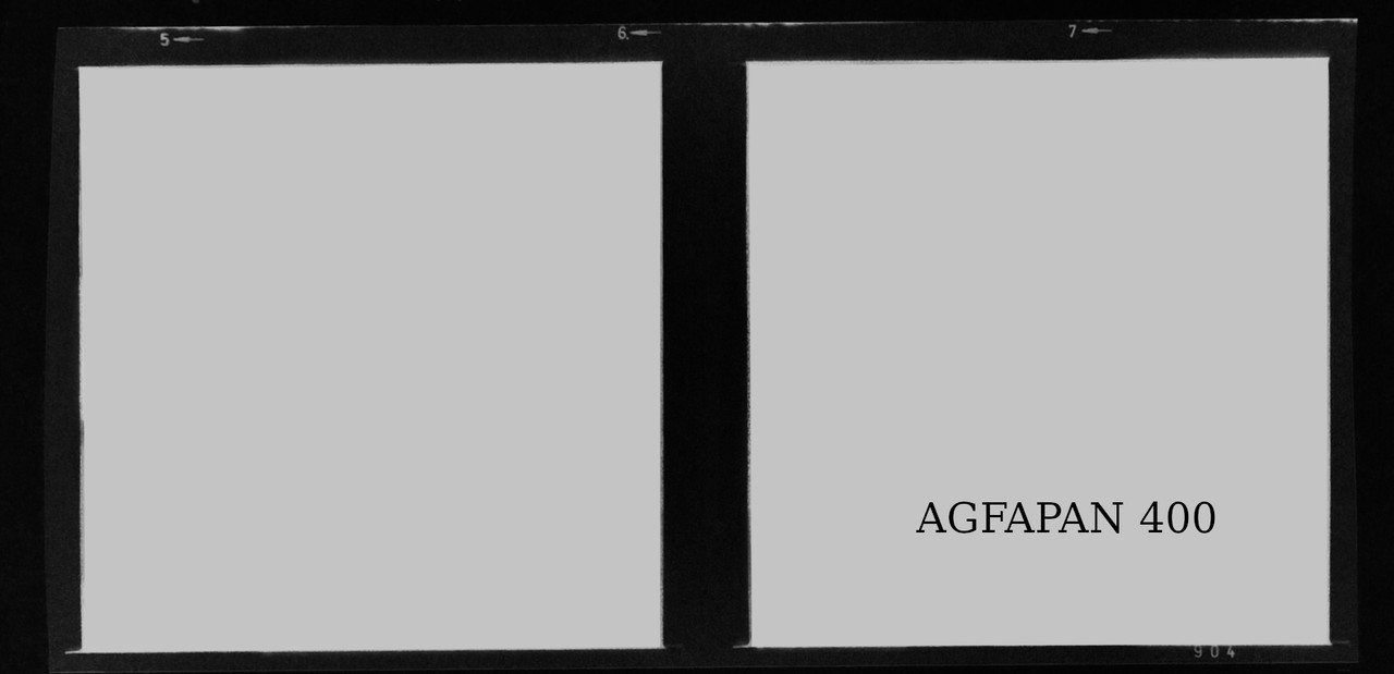

Kuva
AGFAPAN 400 filmissä numerointi on kyllä vasemmalta oikealle päin, mutta ylhäällä menevät nuolet aiheuttavat hämminkiä. Tässä filmissä taitaa kuitenkin järjestys nuolesta huolimatta olla vasemmalta oikealle päin.
